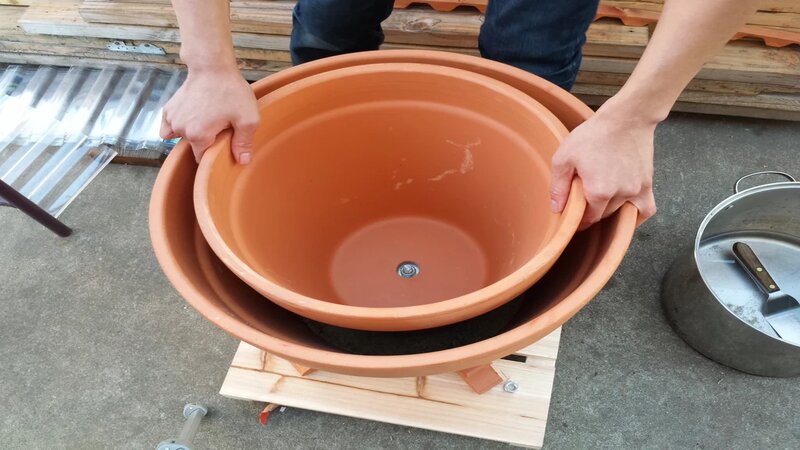

    Cấu tạo của Zeer Pot
    Cấu tạo của Zeer Pot rất đơn giản và hầu hết mọi vùng quê đều có thể tạo ra. Đó là 2 chiếc chậu đất nung được nồng vào nhau. Ở giữa 2 chiếc chậu đó là một lớp cát được làm ướt, lớp cát này cực kỳ quan trọng và là thành phần chính để tạo nên 1 chiếc tủ lạnh làm nước đá không cần điện.

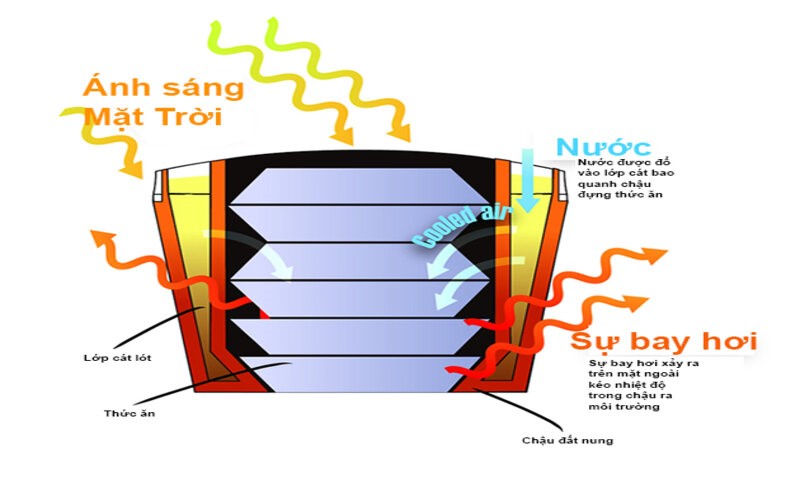

    Mặc dù có cấu tạo đơn giản nhưng Zeer Pot lại có cơ chế hoạt động rất phức tạp và áp dụng nhiều kiến thức vật lý.
    Để làm lạnh, Zeer Pot sử dụng cơ chế bay hơi thu nhiệt, phần cát ướt ở giữa có vai trò là chất lỏng, sẽ ngấm vào lớp đất nung xốp của chậu ngoài. Nhờ vào nhiệt độ cao và khô bên ngoài làm bay hơi, chính bởi sự bay hơi ở bề mặt chậu ngoài sẽ lấy đi nhiệt lượng của chậu bên trong. Giúp cho chậu bên trong có nhiệt độ thấp còn hơi nóng sẽ truyền vào không khí bên ngoài.
    Lớp cát như đã nói có vai trò rất quan trọng, nó giống như các lớp cách nhiệt của tủ lạnh hiện đại. Giúp ngăn nhiệt độ bên ngoài tác động vào buồng lạnh và còn là nơi truyền hơi nước ra ngoài môi trường.

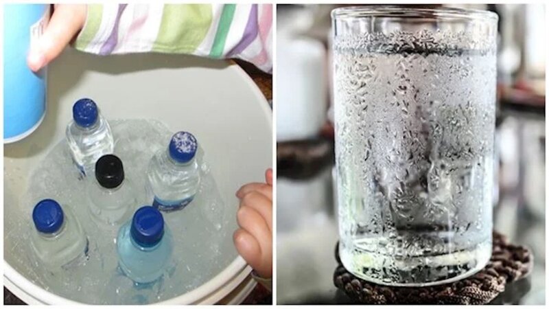

    Sử dụng đá lạnh và muối
    Nguyên liệu để làm nước đá không cần tủ lạnh đó là sử dụng 1 chiếc thau hay 1 thùng đựng đá, 1 khay đá lạnh, muối và một chai nước lọc. Lúc này các bạn để chai nước lọc vô chiếc thau đã chuẩn bị, phủ lớp đá lạnh lên sau đó rắc muối lên chốc và đậy kín.
    Các bạn chờ trong khoảng 30 phút sau đó lắc mạnh chai nước lọc, khi đó các bạn sẽ thấy những bọt khí và hình thành những viên đá. Đây chính là cách làm đông đá không cần tủ lạnh, nhanh nhất, hiệu quả nhất được chia sẻ nhiều trên các trang mạng xã hội ngày nay.
